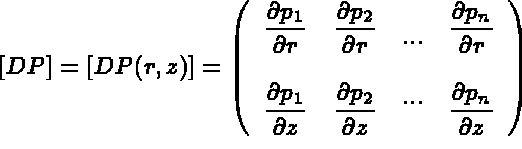

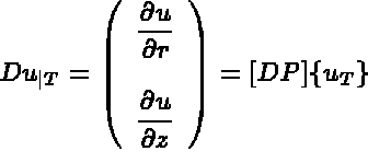

Soient , , ..., les polynômes de base. On note
Alors avec la restriction à T de { u }, les valeurs de la fonction u aux noeuds de l'élément T.Ensuite, on note
De même, on exprime en fonction de [DP] et de par
