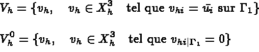

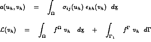

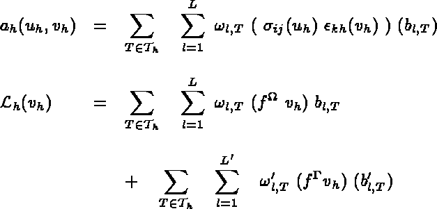

Formulation en déplacements
C'est la formulation classique. Elle va nous permettre de fixer la terminologie et les notations.
Pour simplifier, seul le problème stationnaire est traité (le terme de 1.1 n'est pas considéré), et la dépendance du temps est volontairement négligée. La variable d'espace (x,y,z) est désignée par x.
Le problème s'écrit comme suit :
