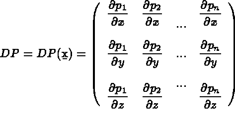

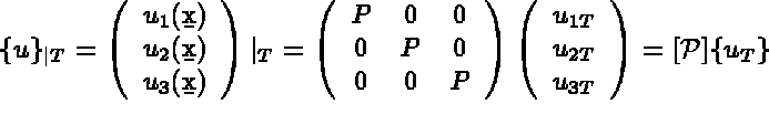

Soient , , ..., les fonctions de base. On note
etAlors,

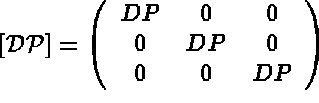

avec la restriction à T de { u } et la composante i des valeurs de la fonction u aux noeuds de l'élément T.Ensuite, on note
et

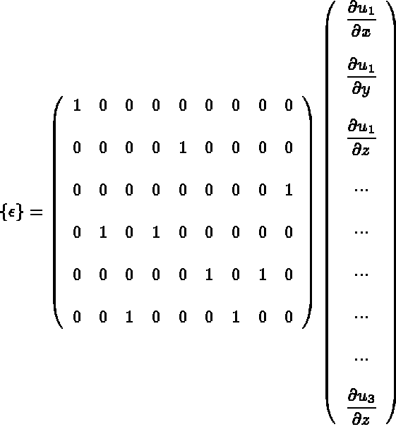

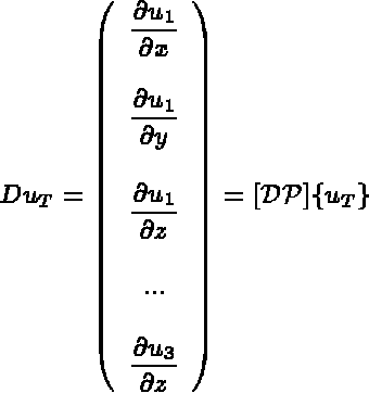

De même, on exprime , le gradient de u, en fonction de et de par

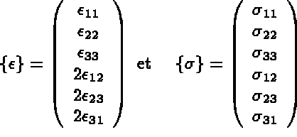

Les tenseurs et s'écrivent : peut être exprimé en fonction de D u
On note [ D] la matrice ci-dessus, ainsi En utilisant la loi de comportement 1.2, on exprime en fonction de :

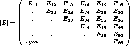

avec pour matrice d'élasticité (donnée sous sa forme générale) :

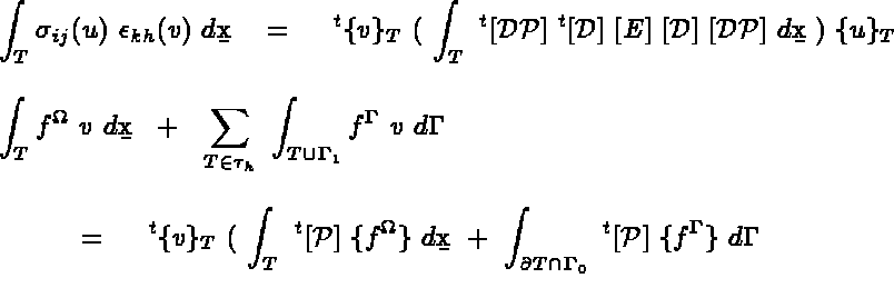

Avec ces notations on peut écrire
Pour chaque élément, on appelle :
