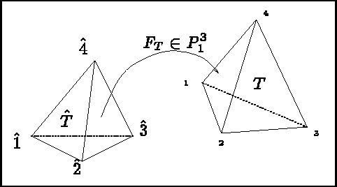

Figure: Elément TETR M3T1
Coordonnées sur l'élément de référence:
avec
