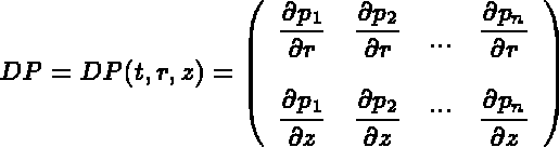

Soient
 les
 polynômes de base.
On note
Alors,

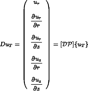

 la restriction à T de  { u } et
 la composante i des valeurs
de la fonction u aux noeuds de l'élément T. Ensuite, on note

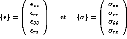

De même, on exprime
 en fonction de
 et de
 par
 s'écrivent :
 s'exprime en fonction de Du
s'écrit en fonction de
 par

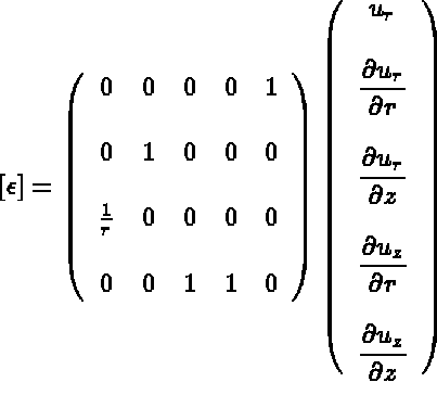

où
 est la matrice des déformations i.e.
 la matrice ci-dessus, ainsi

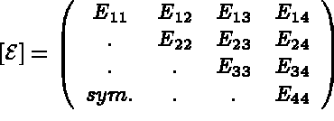

En utilisant la loi de comportement, on exprime {
} en fonction de {
avec (sous sa forme générale):
