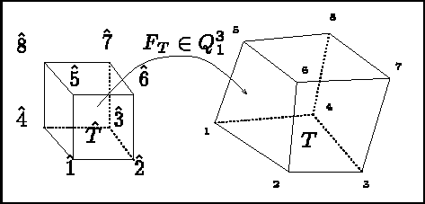

DESCRIPTION DE L'ELEMENT
- Dimension de l'espace : 3, élément de volume
- Inconnues : , , les déplacements
suivant x, y, z
- Formulation variationnelle : en 'déplacements'
- Numéro de code : 200 016
- numéro de code géométrique : 7 (hexaèdre)
- Interpolation : Q1-Lagrange
- Nombre de points : 8
- Nombre de types de points : 1
- Les points sont définis par leurs seules coordonnées : NCACAR=0
- Nombre de noeuds : 8
- Nombre de types de noeuds : 1
- Type des noeuds : les sommets, 3 d.l. par noeud, 'VN'
pour , ,
- Points et noeuds coïncident partout : NCOPNP=1
- Fichier POBA : nécessaire
- Blocage (S.D. BDCL) : (noeud) = valeur,
(noeud) = valeur
- Sous-programmes utilisateurs : oui
- Prise en compte de la thermoélasticité : oui
- Prise en compte de contraintes initiales : oui
Figure: Elément HEXA 3Q1D
Coordonnées sur l'élément de référence:
