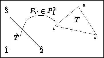

Figure: Elément TRIA 2P1V
Coordonnées sur l'élément de référence:
