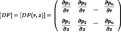

polynômes de base. On note
la restriction à T de { u }, les valeurs
de la fonction u aux noeuds de l'élément T. Ensuite, on note
De même, on exprime
en fonction de [DP] et de
par
