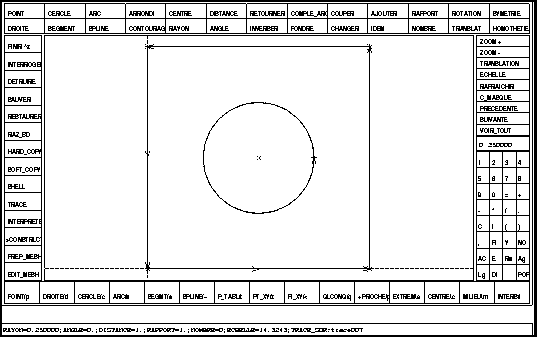

Dans cette section nous montrons comment mailler un carré unité troué. Il faut commencer par exécuter le programme emc2 et entrer le numéro du "device" graphique de F3D et de plus répondre à quelques questions supplémentaires (dépend de l'implémentation de F3D).
1/4=
(un cercle de centre (.5,.5) et de rayon 1/4 s'affiche),
attention le cercle comme la droite n'est qu'un support de construction donc il faut le transformer en arc
On a fini la construction de la géométrie (figure 1.5.6).

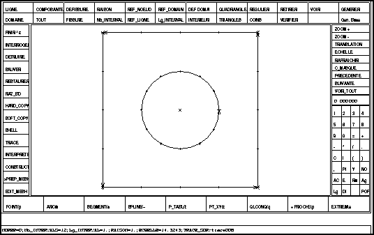

La discrétisation des lignes du domaine carré troué

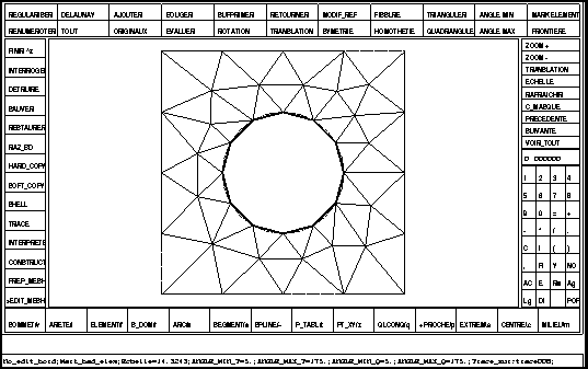

On a fini la préparation un maillage (figure 1.5.6)
Le maillage final du domaine carré troué
le fichier carre_troue.am_fmt
44 60 -- nbs,nbt 1 2 29 25 24 29 24 31 29 3 43 30 15 16 31 22 34 23 26 25 30 23 34 31 32 27 43 28 27 32 22 33 34 21 40 38 4 32 43 34 15 31 33 14 34 21 33 22 5 6 39 20 42 40 28 32 39 41 42 19 7 8 36 18 36 37 28 39 35 34 14 15 12 13 38 6 35 39 28 35 17 43 27 26 38 13 14 23 31 24 7 36 17 31 16 29 11 12 40 3 30 2 37 8 44 30 25 29 41 10 42 30 29 2 44 10 41 29 16 1 35 6 7 17 35 7 36 8 37 17 36 18 41 37 44 18 37 19 38 14 33 21 38 33 39 32 4 5 39 4 40 12 38 20 40 21 42 10 11 37 41 19 42 11 40 19 42 20 43 26 30 4 43 3 44 8 9 10 44 9 0.000000E+00 0.000000E+00 2.500000E-01 0.000000E+00 5.000000E-01 0.000000E+00 7.500000E-01 0.000000E+00 1.000000E+00 0.000000E+00 1.000000E+00 2.500000E-01 1.000000E+00 5.000000E-01 1.000000E+00 7.500000E-01 1.000000E+00 1.000000E+00 7.500000E-01 1.000000E+00 5.000000E-01 1.000000E+00 2.500000E-01 1.000000E+00 0.000000E+00 1.000000E+00 0.000000E+00 7.500000E-01 0.000000E+00 5.000000E-01 0.000000E+00 2.500000E-01 7.500000E-01 5.000000E-01 7.165064E-01 6.250000E-01 6.250000E-01 7.165064E-01 5.000000E-01 7.500000E-01 3.750000E-01 7.165064E-01 2.834937E-01 6.250000E-01 2.500000E-01 5.000001E-01 2.834936E-01 3.750001E-01 3.749999E-01 2.834937E-01 4.999999E-01 2.500000E-01 6.249999E-01 2.834936E-01 7.165062E-01 3.749999E-01 2.077567E-01 2.075703E-01 4.017089E-01 1.482612E-01 1.483122E-01 4.021604E-01 7.024530E-01 2.009149E-01 2.021900E-01 7.009841E-01 1.471843E-01 5.790281E-01 8.609530E-01 3.646002E-01 8.519265E-01 6.222693E-01 7.943417E-01 7.355210E-01 2.050139E-01 8.383228E-01 8.379703E-01 1.980158E-01 4.015485E-01 8.609668E-01 7.210978E-01 8.353896E-01 5.831956E-01 8.603261E-01 5.796704E-01 1.470356E-01 8.526899E-01 8.640727E-01 0 0 0 0 0 0 0 0 0 0 0 0 0 0 0 0 0 0 0 0 0 0 0 0 0 0 0 0 0 0 0 0 0 0 0 0 0 0 0 0 0 0 0 0 0 0 0 0 0 0 0 0 0 0 0 0 0 0 0 0 0 0 0 0 0 0 0 0 0 0 0 0 0 0 0 0 0 0 0 0 0 0 0 0 0 0 0 0 0 0 0 0 0 0 0 0 0 0 0 0 0 0 0 0

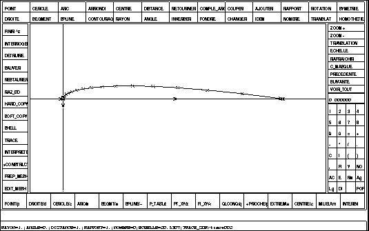

La paramétrisation du naca0012 est pour
Pour normaliser le naca0012, on utilise le changement de variables:
Avec le petit programme fortran suivant:PROGRAM NACA12 DOUBLE PRECISION X,Y,C,XX,YY PARAMETER (C=1.008930411365D0) INTEGER NB,I C -------- ENTRER LE NOMBRE D'INTERVALLES ----------- READ *,NB DO I=0,NB C ------------------------------------------------ C POUR QUE LA PROGRESSION DES POINTS GENERE | C SOIT PLUS DENSE AU VOISINAGE DE 0 | C 4 | C ON PREND X PLUTOT QUE X | C ------------------------------------------------- XX= (DBLE(I)/DBLE(NB))**4 X = C*XX Y = 5*.12*( 0.2969*SQRT(X) -0.126*X + -0.3516*X**2 +0.2843*X**3 -0.1015*X**4) YY = Y / C PRINT*, XX,YY ENDDO ENDon crée le fichier "naca12.21pts" en l'utilisant avec 20 intervalles.
le fichier "naca12.21pts" :
0.0000000000000000 0.0000000000000000 6.2500000000000000E-06 4.4290213310617220E-04 1.0000000000000000E-04 1.7659364374154260E-03 5.0625000000000000E-04 3.9520447457293480E-03 1.6000000000000000E-03 6.9724900930098020E-03 3.9062500000000000E-03 1.0785816129632120E-02 8.1000000000000000E-03 1.5335254409279880E-02 1.5006250000000000E-02 2.0543538719326360E-02 2.5600000000000000E-02 2.6304013971036800E-02 4.1006250000000000E-02 3.2467169756843240E-02 6.2500000000000000E-02 3.8822480697810590E-02 9.1506250000000000E-02 4.5076893778196040E-02 0.1296000000000000 5.0833559338836810E-02 0.1785062500000000 5.5577241169031020E-02 0.2401000000000000 5.8675384962268570E-02 0.3164062500000000 5.9403968668221290E-02 0.4096000000000000 5.7000809116986590E-02 0.5220062500000000 5.0728415111155510E-02 0.6561000000000000 3.9881091560527040E-02 0.8145062500000000 2.3576580331835940E-02 1.000000000000000 2.0060198232592660E-14

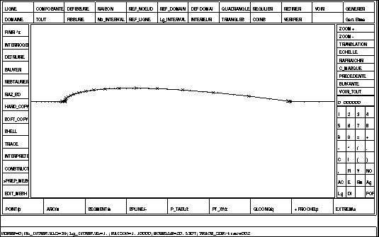

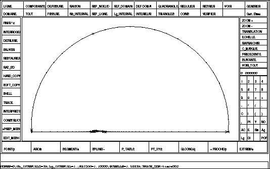

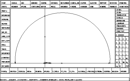

On passe dans l'application PREP_MESH pour définir la discrétisation des contours.

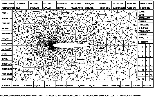

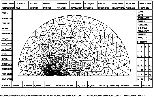

On crée le maillage en passant dans l'application EDIT_MESH.
On définit des références en vue de la prise en compte des conditions aux limites : 1 sur l'infini , 2 sur le NACA, 3 au bord de fuite.

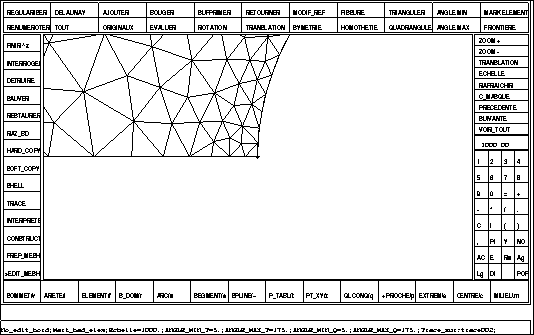

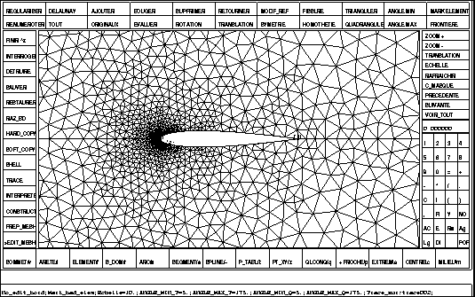

on symétrise le maillage pour obtenir un maillage complet, on commence par changer le point de vue pour voir tout le naca.
On sauve le maillage du naca.
