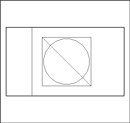

Partant de la notion la plus "haute", le domaine, on a, dans la section précédente, dégagé les différentes notions utiles: mailleurs, contours, lignes, points. La réalisation effective du maillage se fait en sens inverse, c'est-à-dire, en partant de la notion la plus "basse', le point, pour, pas à pas, définir le domaine.
Figure: Les items caractéristiques
La figure 5.2 indique les 13 points nécessaires à la définition de la géométrie. Elle montre les 16 lignes qu'ils permettent de bâtir. Ensuite les contours sont formés:
i
pour le bouclier: les lignes l1, l7, l5, l6, dans cet ordre. Le nombre de points des lignes l1 et l5, d'une part et celui de l7 et l6 d'autre part, sont égaux.
ii
pour la zone d'air: les lignes l2, l3, l4, l7, l8, l16, l13, l12, dans cet ordre. Comme l2 est définie du point P2 au point P3, le sens de parcours de l2 est direct quand on parcourt le contour. Notons que les 4 dernières lignes sont données dans le sens rétrograde (pour indiquer la présence du trou), par suite l8 sera parcourue à l'envers (par rapport à sa définition).
iii
pour le cercle : ensemble des lignes l10, l11, il utilise, dans sa définition, une courbe descriptive. Par suite, ces 2 lignes seront repérées par un numéro de description géométrique indiquant cette option et auront comme numéro de référence le numéro donné à cette courbe. Par ailleurs, il faudra veiller à définir ces lignes dans le sens direct (par choix de leurs 2 points extrémités).
iv
pour le demi conducteur : lignes l8, l9, l10, l11, l14, l16, la première ligne (l8) de ce contour est vue dans le sens direct.
v
pour le demi circuit de refroidissement : lignes l15, l11, l10, le choix de l15 comme première ligne dit que celle-ci est vue dans son sens de définition.
Figure: Le domaine maillé

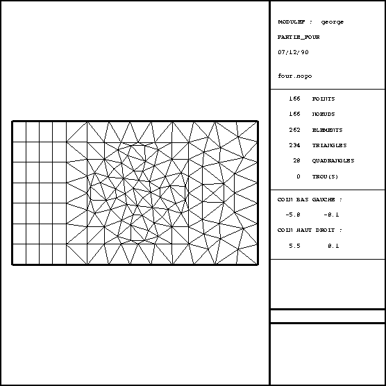

à l'exécution, on obtient le listing suivant:
 APPEL DE APNOPO : ( MAILLAGE 2D )
 -- CREATION DU DATA  =-=  EXECUTION MODULE (DATA EXISTANT)  =-=  FIN  =-=  ?
E
 -- NOM DU FICHIER DE COMMANDES ?
four.data
 COURBES
 ** TRAITEMENT DU MOT CLE COUR
 ++ OPEN(11,FILE='',SPEC='SCRATCH,UNFORMATTED',RECL=0)
 POINTS
 ** TRAITEMENT DU MOT CLE POIN
 LIGNES
 ** TRAITEMENT DU MOT CLE LIGN
 QUAC
 ** TRAITEMENT DU MOT CLE QUAC
 MODULE QUACOO : PARTIE_FOUR
 FIN DU MODULE QUACOO
 TRIH
 ** TRAITEMENT DU MOT CLE TRIH
 MODULE TRIHER : PARTIE_FOUR
 ------  MAILLAGE FINAL                   ------
 NOMBRE DE POINTS                        (NP) :     78
 NOMBRE DE TRIANGLES                     (NE) :    100
 FIN DU MODULE TRIHER
 TRIH
 NOMBRE DE POINTS                        (NP) :     24
 NOMBRE DE TRIANGLES                     (NE) :     22
 TRIH
 NOMBRE DE POINTS                        (NP) :     32
 NOMBRE DE TRIANGLES                     (NE) :     45
 RECO
 ** TRAITEMENT DU MOT CLE RECO
 MODULE RECOLC : PARTIE_FOUR
 FIN DU MODULE RECOLC
 SYMD
 ** TRAITEMENT DU MOT CLE SYMD
 MODULE MODNOP : PARTIE_FOUR
 FIN DU MODULE MODNOP
 RECO
 RECO
 RECO
 RENC
 ** TRAITEMENT DU MOT CLE RENC
 MODULE GIBBS : PARTIE_FOUR
 MODULE RENUM1 : PARTIE_FOUR
 PERMUTATION DES COORDONNEES
 RENUMEROTATION DES NOEUDS
 NOMBRE DE NOEUDS :       166
 I CARACTERISTIQUES I AVANT RENUMEROTATION I APRES RENUMEROTATION I
 I LARGEUR DE BANDE I              120     I               16     I
 I PROFIL TOTAL     I             4247     I             2034     I
 I PROFIL MOYEN     I               25.584 I               12.253 I
 FIN DU MODULE RENUM1
 FIN DU MODULE GIBBS
 SAUV
 ** TRAITEMENT DU MOT CLE SAUV
 ++ OPEN(12,FILE='four.nopo',SPEC='UNFORMATTED',RECL=0)
 F
 ** TRAITEMENT DU MOT CLE F
 FIN DU MODULE APNOPO
