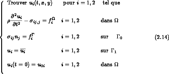

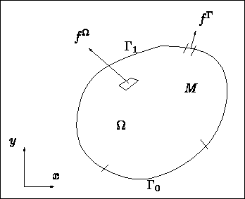

Modélisation en E.D.P.
Figure: Présentation du problème
La modélisation en E.D.P. s'écrit comme:
Suivant que les déformations ou les contraintes restent planes, la loi de comportement s'écrit :

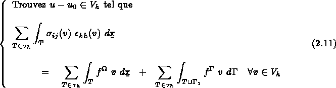

La formulation variationnelle en déplacement de ces 2 problèmes est formellement identique à celle vue dans le cas de la dimension 3 (cf paragraphe 2.1.2) avec ici l'espace défini comme :
Généralités sur le traitement du problème
Le but de ce paragraphe est d'indiquer la démarche suivie lors de l'implémentation d'un élément fini pour calculer les quantités élémentaires , ...
Le passage aux quantités élémentaires est identique au cas de la dimension 3 (cf paragraphe 2.1.3).
Dans tout ce qui suit, on considère le cas d'une formulation en déplacement sans contraintes initiales et/ou couplage thermoélastique. L'indice h est également ignoré. La variable d'espace (x,y) est désignée par x.
Le problème à résoudre s'écrit donc :
ou encore

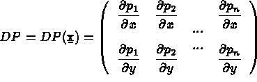

Les tenseurs puis s'écrivent
peut être exprimé en fonction de D u
On note [ D] la matrice ci-dessus, ainsi
