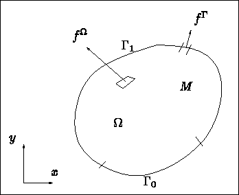

Figure: Présentation du problème

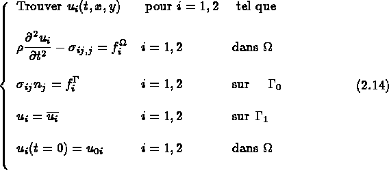

La modélisation en E.D.P. s'écrit comme:
avec
la densité du matériau,
la composante j de la normale unitaire extérieure à
les efforts surfaciques appliqués à
et
les efforts linéiques appliqués sur
le déplacement imposé sur
la condition initiale (t=0),

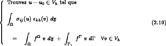

La formulation variationnelle en déplacement de ces 2 problèmes est formellement identique
à celle vue dans le cas de la dimension 3 (cf paragraphe 2.1.2)
avec ici
l'espace
défini comme :

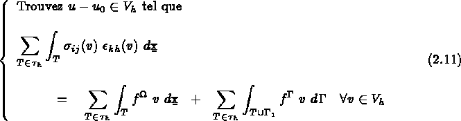

Le but de ce paragraphe est d'indiquer la démarche suivie lors de l'implémentation d'un élément fini
pour calculer les quantités élémentaires
Le passage aux quantités élémentaires est identique au cas de la dimension 3 (cf paragraphe 2.1.3).

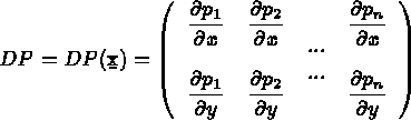

peut être exprimé en fonction de D u
On note [ D] la matrice ci-dessus, ainsi
