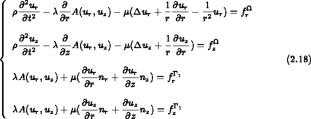

Comme on a :
le système général (i.e. le modèle 3D) s'écrit dans le cas isotrope :
avec
et où
désignent les composantes de la normale à
frontière déduite par
axisymétrie de
De plus, les conditions limites sont :
et
sur
frontière déduite de
par axisymétrie.

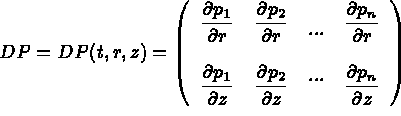

Soient
les
polynômes de base.
On note
Alors,
la restriction à T de { u } et
la composante i des valeurs
de la fonction u aux noeuds de l'élément T. Ensuite, on note
De même, on exprime
en fonction de
et de
par
et
s'écrivent :
s'exprime en fonction de Du
s'écrit en fonction de

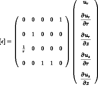

par
où

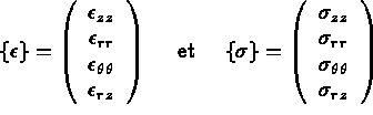

est la matrice des déformations i.e.
la matrice ci-dessus, ainsi
En utilisant la loi de comportement, on exprime {
} en fonction de {
avec (sous sa forme générale):
