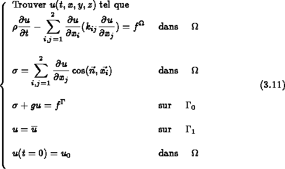

Dans le cas bidimensionnel, le problème général tel qu'il
a été exposé à la section 2 se simplifie.
La modélisation en E.D.P. s'écrit comme:
avec les mêmes notations que pour la dimension 3 (cf paragraphe 3.1.1).

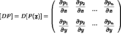

la restriction à T de { u }, valeurs
de la fonction u aux noeuds de l'élément T. Ensuite, on note
De même, on exprime
en fonction de
[ D P] et de
par
