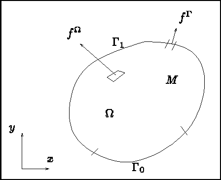

Figure: Présentation du problème

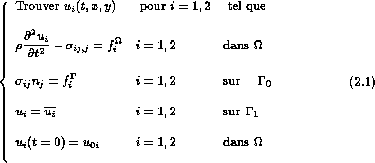

La modélisation en E.D.P. s'écrit comme:
avec
