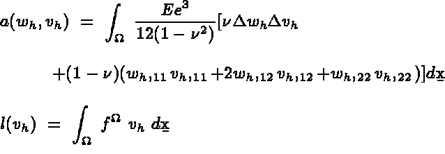

Dans le cas d'une plaque encastrée (cas ci-dessus), une formulation possible est la suivante:
Trouver, à chaque instant t, la flèche w dans l'espace
solution de :
ou après discrétisation trouver, à chaque instant t, la flèche dans l'espace
où, après discrétisation, deavec :

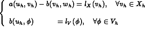

L'idée est d'introduire une deuxième inconnue u liée à w par des relations différentes (ce qui donne différentes méthodes) et à découper le problème sous la forme :
Trouver, à chaque instant t, le couple (u,w) dans l'espace solution de
avec des choix différents pour les espaces et les opérateurs .
Par cette méthode on obtient une solution telle que et .

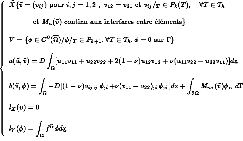

Pour la valeur k=0 , l'expression b(.,.) se simplifie en
et par introduction de multiplicateurs de Lagrange, il n'est pas nécessaire d'imposer la continuité des moments aux interfaces.

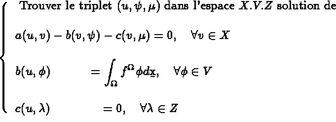

On résout ce système (c'est l'exemple de l'élément TRIA HHJ1).

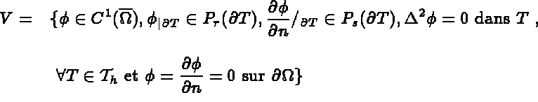

Pour chaque entier m>0,r>2,s>0 on définit:
avec
et le choix
permet d'obtenir une solution qui pour le choix r=3,s=m=1, c'est-à-dire l'élément TRIA H31D, est telle que dans T et aux interfaces entre éléments.
