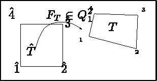

Bibliothèque ' Elasticité' - Elément fini: QUAD 3QAD
G. Rio, Centre de Génie industriel
Figure: Elément QUAD 3QAD
Intégration dans le plam médian : 4 points de Gauss.
LES DONNEES A FOURNIR (en double précision)
la matrice de masse : non calculée
la matrice de rigidité
Il est nécessaire d'introduire la côte des points haut et bas (côtes inférieure et supérieure) de la plaque:
  • matériau isotrope:
    • Notel = -1 (on simule un matériau orthotrope)
    • paramètre matériau : (21) côte inf, côte sup, 0,0, ... ,0
  • pas de prise en compte de l'effet thermoélastique
  • terme de volume pour i=1,NDSM, j=1, 3 et k=1, npis la composante j du cas de charge i au point k.
En fait, les sont pris en compte comme forces de surface, appliquées sur la peau supérieure du matériau.
