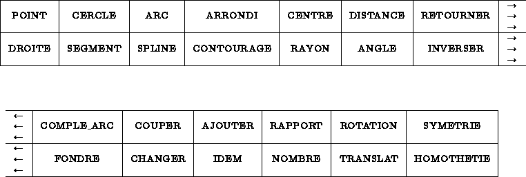

Cette application est dirigée par le menu de l'application (figure
1.24) en haut de l'écran et le menu de désignation
(figure 1.18) en bas de l'écran.
Elle permet de construire des objets 2D définis
à partir des points, segments, arcs et splines; les cerles et
les droites ne servant que d'artifices de construction.

Figure 1.24: Le menu de l'application CONSTRUCTION

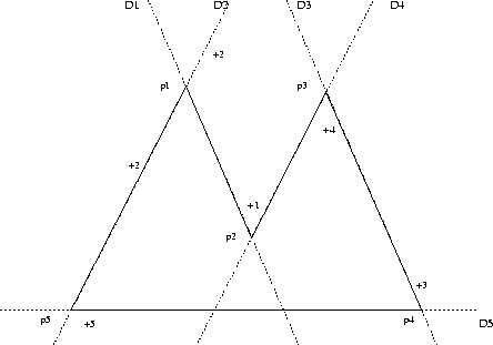

CONTOURAGE (<DROITE> | <CERCLE>) (<DROITE> | <CERCLE>)
(<DROITE> | <CERCLE>) (COMPLE_ARC | ")
*( (<DROITE> | <CERCLE>) (COMPLE_ARC | ") )
Permet de définir un contour formé de SEGMENTS et d'ARCS s'appuyant sur un ensemble de droites et de cercles.
Le programme fonctionne en calculant l'intersection de la contrainte i avec la contrainte i+1 ce qui donne le point I
puis la contrainte i+1 avec la i+2 ce qui donne le point I+1, I et I+1 forment un nouveau morceau du contour
et ainsi de suite.
Par exemple avec des droites (figure 1.25) :
Supposons que nous avons les 5 droites s'intersectant
en et que nous voulons définir le
contour formé des segments , , , , .
On désigne par +i le ième point de désignation.
Figure 1.25: Exemple de contourage
On désigne en +2 puis en +1 ce qui défini
Puis on désigne en +4 ce qui définit (ici le programme trace
Puis on désigne en +3 ce qui définit (ici le programme trace
Puis on désigne en +5 ce qui définit (ici le programme trace
Puis on désigne en +2 ce qui définit (ici le programme trace
Puis on désigne en +1 ce qui définit (ici le programme trace
Dans le cas de cercles il faut faire attention car les points de désignation
servent à lever les ambiguïtés d'intersections multiples (le point de
désignation de la contrainte i sert à lever l'ambiguïté de désignation entre les contraintes i et i+1).
