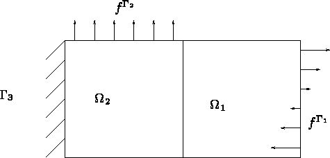

  Nous illustrons l'utilisation de COMAC2 avec un problème d'élasticité bidimensionnel, la figure 2.4 représente le domaine d'étude du problème.
Figure: Domaine d'étude du problème
L'énoncé du problème est donné en annexe C.
Pour résoudre ce problème, on choisit une formulation variationnelle en déplacement et l'on utilise une interpolation P2-Lagrange ; on travaille donc avec l'élément fini ELAS TRIA 2P2D.

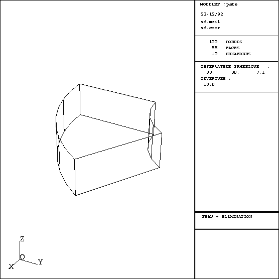

Exemple
  Nous étudions un problème thermique tridimensionnel, le domaine d'étude est donné figure 2.5.
Figure 2.5: Maillage tridimensionnel
Les fichiers de données permettant de réaliser le maillage sont donnés en annexe B.
Le domaine est constitué de deux surfaces courbes (les surfaces portants les références 3 et 4) ; lors de l'interpolation géométrique on ne considère qu'une seule surface courbe (numéro 3). On utilise l'élément fini courbe HEXA 3Q2C.
Lors de l'appel de COMAC3, il est nécessaire d'indiquer (cf. paragraphe 2.1.4) qu'il y a un type d'élément fini droit HEXA 3Q2C et un type d'élément fini courbe HEXA 3Q2C, car tous les éléments ne s'appuient pas sur une surface courbe.
La figure 2.6 représente le domaine après l'interpolation.
Figure: Interpolation Q2 - Lagrange isoparamétrique - 1 surface courbe
Listing du programme appelant COMAC3 et de la procédure CALFC :

2.2.3 Le module COMACO
But et limite d'utilisation
Ce module crée à partir
les structures de données MAIL et COOR.
Ces deux structures de données décrivent un maillage mono, bi ou tridimensionnel avec des informations sur les interpolations effectuées au niveau des inconnues et de la géométrie de l'élément (élément droit ou courbe).
Mise en oeuvre du module COMACO
Le programme d'appel :

  Nous reprenons l'exemple cité dans le paragraphe 2.2.2, le domaine d'étude est donné figure 2.5 page gif.
Le domaine est constitué de deux surfaces courbes (les surfaces portants les références 3 et 4), lors de l'interpolation géométrique on considère ces deux surfaces courbes (numéro 3 et 4), tout le domaine sera interpolé par un élément fini courbe HEXA 3Q2C. Lors de l'appel de COMACO, il est nécessaire d'indiquer (cf. paragraphe 2.1.4) qu'il y a un type d'élément fini droit HEXA 3Q2C et un type d'élément fini courbe HEXA 3Q2C, car tous les éléments ne s'appuient pas sur une surface courbe.
La figure 2.7 représente le domaine après l'interpolation.
Figure: Interpolation Q2 - Lagrange isoparamétrique - 2 surfaces courbes

   128	C    ---------------
   129	      CALL COMACO(M,NDIM,NDSD,NBSDC,NOSDC,NNR,NBNSC,NONSC,NBNFC,
   130	     +            NONFC,IELECA,NOMBIB,ICODEL,NOPOEX,NFNOPO,
   131	     +            NINOPO,NFMAIL,NIMAIL,NTMAIL,NOPTFI,NFCOOR,
   132	     +            NICOOR,NTCOOR,NPACD,NDCSMC,FONINT,FFRONT)
   133	C
   134	C    IMPRESSION DES S.D. MAIL ET COOR
   135	C    --------------------------------
   136	      WRITE(IMPRIM, 110)
   137	      CALL IMMAIL(M, NFMAIL, NIMAIL, IMPRE)
   138	      WRITE(IMPRIM, 120)
   139	      CALL IMCOOR(M, NFCOOR, NICOOR, IMPRE)
   140	C
   141	C    FERMETURE DES FICHIERS CONTENANT LES S.D.
   142	C    -----------------------------------------
   143	      CLOSE(NFNOPO)
   144	      CLOSE(NFCOOR)
   145	      CLOSE(NFMAIL)
   146	      END
   147
   148	C--------------------------------------------------------------------
   149	C                                                                   C
   150	C                   SOUS PROGRAMME CALFC                            C
   151	C                                                                   C
   152	C--------------------------------------------------------------------
   153	      SUBROUTINE CALFC(I,X,Y,Z,F)
   154	      INTEGER I, IMPRIM, IINFO
   155	      REAL X, Y, Z, F
   156	      DIMENSION F(*)
   157	C
   158	 100  FORMAT('LA REFERENCE  ',I6,' NE CORRESPOND PAS A',
   159	     +        'UNE FRONTIERE COURBE')
   160	C
   161	      IMPRIM = IINFO('I')
   162	      IF (I .EQ. 3 ) THEN
   163	C       EQUATION DE LA COURBE 3
   164	           F(1) =   X**2+Y**2-2.05**2
   165	      ELSEIF (I .EQ. 4 ) THEN
   166	C       EQUATION DE LA COURBE 4
   167	           F(1) =  X**2+Y**2-0.85**2
   168	      ELSE
   169	C        SORTIE EN ERREUR, PAS D'AUTRES COURBES QUE 3 ET 4
   170	           WRITE(IMPRIM,100) I
   171	           CALL ARRET(10)
   172	      ENDIF
   173	      END
   174
Listing d'exécution {
 M   M    OOO    DDDD    U   U   L       EEEEE   FFFFF
 MM MM   O   O   D   D   U   U   L       E       F
 M M M   O   O   D   D   U   U   L       EEEE    FFFF
 M   M   O   O   D   D   U   U   L       E       F
 M   M    OOO    DDDD     UUU    LLLLL   EEEEE   F      VERSION 92
 DATE   : 24/02/93
 AUTEUR : pate
 -- NOM DE LA S.D.E NOPO
 ++ OPEN(10,FILE='UP.NOPO3D1',SPEC='OLD,UNFORMATTED',RECL=0)
UP.NOPO3D1
 -- NOM DE LA S.D.S MAIL
 ++ OPEN(11,FILE='UP.MAIL',SPEC='UNFORMATTED',RECL=0)
UP.MAIL
 -- NOM DE LA S.D.S COOR
UP.COOR
 ++ OPEN(12,FILE='UP.COOR',SPEC='UNFORMATTED',RECL=0)
 MODULE COMACO :
 S.D.S. MAIL             ( NFMAIL ET NIMAIL ) :     11     1
 S.D.S. COOR             ( NFCOOR ET NICOOR ) :     12     1
 S.D.E. NOPO             ( NFNOPO ET NINOPO ) :     10     1
 APPEL DE LA BIBLIOTHEQUE          ( IDLECA ) :      0
 FIN DU MODULE COMACO
 ** IMPRESSION DE LA S.D. MAIL
     IMPRESSION DE LA S.D. MAIL DE NIVEAU  1
 TITRE                           :
 DATE ET NOM UTILISATEUR         : 24/02/93  pate
 TYPE DE LA STRUCTURE DE DONNEES : MAIL
 NIVEAU ET NUMERO D'ETAT         :      1     0
 NOMBRE DE TABLEAUX ASSOCIES     :      2
 LE  TABLEAU  1 : CF03 DE TYPE CARACTER    A     12 MOTS
 CONTENU DE CE TABLEAU  :   COURBE ASSOCIEE :      3
 LE  TABLEAU  2 : CF04 DE TYPE CARACTER    A     12 MOTS
 CONTENU DE CE TABLEAU  :   COURBE ASSOCIEE :      4
 TABLEAU  M A I 2
 DIMENSION DE L'ESPACE                     (NDIM) :      3
 NOMBRE D'INCONNUES DE LA FORMULATION VARIATIONNELLE (NINCFV) :      1
 NOMBRE DE TYPES D'ELEMENTS              (NTYELM) :      1
 NOMBRE DE NUMEROS DE REFERENCES            (NNR) :      4
 NOMBRE DE TYPES DE NOEUDS               (NTYNOE) :      1
 NOMBRE DE TYPES DE POINTS               (NTYPOI) :      1
 NOMBRE DE MOTS DU TABLEAU MAI3           (LMAI3) :     36
 LES POINTS NE SONT DEFINIS QUE PAR LEURS COORDONNEES
 NOEUDS ET POINTS COINCIDENT PARTOUT     (NCOPNP) :      1
 NOMBRE MAXIMUM DE MOTS POUR UN ELEMENT  (NMMAEL) :     55
 NOMBRE DE MOTS DU TABLEAU MAIL           (LMAIL) :    528
 OPTION DE STOCKAGE                       (NOPFI) :      0
 TABLEAU  M A I 3
 NOMBRE D'ELEMENTS                           (NE) :     12
 NOMBRE DE NOEUDS                           (NOE) :    122
 NOMBRE DE POINTS                            (NP) :    122
 NOMBRE DE SOUS-DOMAINES                   (NDSD) :      1
                     *** TABLEAU DES TYPES D'ELEMENTS ***
|  S-D |      NOEUD      |    SEGMENT      |     TRIANGLE    |    QUADRANGLE   |
|      |  DROIT   COURBE |  DROIT   COURBE |  DROIT   COURBE |  DROIT   COURBE |
|  1   |        |        |        |        |        |        |        |        |
|  S-D |    TETRAEDRE    |    PENTAEDRE    |    HEXAEDRE     |   SUPER-ELEMENT |
|  1   |        |        |        |        |HEXA3Q2C|HEXA3Q2C|        |        |
 TABLEAUX  M A I 5   A   M A I 8
   DESCRIPTION DES TYPES DE NOEUDS
 NOMBRE D'INCONNUES VARIATIONNELLES DE CHAQUE TYPE DE NOEUD
  TYPE  1 :   1
 TYPE DE NOEUD     1 :
          TEMPERATURE      (INCONNUE :  1) : VN
 TABLEAUX  M A I B   A   M A I K
   DESCRIPTION DES TYPES D'ELEMENTS
 TYPE D'ELEMENT    1     :
  NOM DE L'ELEMENT            : THERHEXA3Q2C
  CODE DE L'ELEMENT           : 100018
  L'ELEMENT EST UN            : HEXAEDRE
  NOMBRE DE NOEUDS            :     20
  NOMBRE DE POINTS            :     20
  NOMBRE DE TABLEAUX ASSOCIES :      1
 | NOEUD | TYPE  |    COORDONNEES SUR L'ELEMENT UNITE                          |
 |     1 |     1 |   0.0000000      0.0000000      0.0000000     |
 |     2 |     1 |    1.000000      0.0000000      0.0000000     |
 |     3 |     1 |    1.000000       1.000000      0.0000000     |
 |     4 |     1 |   0.0000000       1.000000      0.0000000     |
 |     5 |     1 |   0.0000000      0.0000000       1.000000     |
 |     6 |     1 |    1.000000      0.0000000       1.000000     |
 |     7 |     1 |    1.000000       1.000000       1.000000     |
 |     8 |     1 |   0.0000000       1.000000       1.000000     |
 |     9 |     1 |   0.5000000      0.0000000      0.0000000     |
 |    10 |     1 |    1.000000      0.5000000      0.0000000     |
 |    11 |     1 |   0.5000000       1.000000      0.0000000     |
 |    12 |     1 |   0.0000000      0.5000000      0.0000000     |
 |    13 |     1 |   0.0000000      0.0000000      0.5000000     |
 |    14 |     1 |    1.000000      0.0000000      0.5000000     |
 |    15 |     1 |    1.000000       1.000000      0.5000000     |
 |    16 |     1 |   0.0000000       1.000000      0.5000000     |
 |    17 |     1 |   0.5000000      0.0000000       1.000000     |
 |    18 |     1 |    1.000000      0.5000000       1.000000     |
 |    19 |     1 |   0.5000000       1.000000       1.000000     |
 |    20 |     1 |   0.0000000      0.5000000       1.000000     |
 | POINT | TYPE  |    COORDONNEES SUR L'ELEMENT UNITE                          |
  TABLEAU      1 ( TYPE ENTIER   ) :   1  INDICE(S) DE VALEUR MAXI :    27
