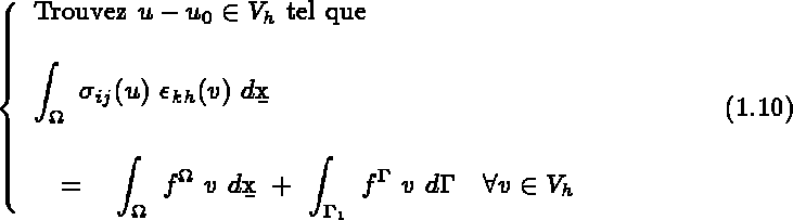

Dans tout ce qui suit, on considère le cas d'une formulation en déplacement sans contraintes initiales et/ou couplage thermoélastique. L'indice h est également ignoré. La variable d'espace (x,y) est désignée par x.
Le problème à résoudre s'écrit donc :

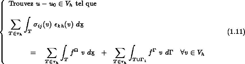

ou encore
Soient  ,
, ...,  les
 les  fonctions de base. On note
Alors,
 la restriction à T de  { u } et
 la restriction à T de  { u } et  la composante i des valeurs
de la fonction u aux noeuds de l'élément T.
de la fonction u aux noeuds de l'élément T. Ensuite, on note

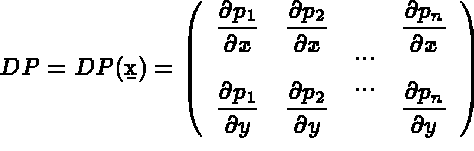

De même, on exprime  en fonction de
 en fonction de    et de
et de  par
 par

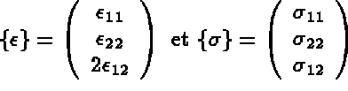

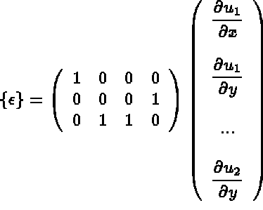

 puis
 puis  s'écrivent
 s'écrivent

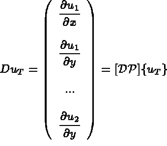

 peut être exprimé en fonction de   D u
On note [ D] la matrice ci-dessus, ainsi
 en fonction de
 en fonction de  :

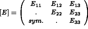

avec pour matrice d'élasticité (donnée sous sa forme générale) :
